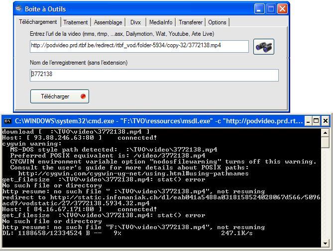

@montana1008 : Ce sera ma dernière réponse ; vouloir regarder des émissions d' 1mn30s .
Et se farcir de la pub sans cesse très peu pour moi .
Donc , si vraiment ( tu as des PB ) et que tu veux enregistrer .
Voici un processus manuel ; tu vas t'amuser (!!!) .
1) Il faut nettoyer le répertoire "TIF" . Si tu ne sais pas fait une recherche sur le forum .
2) Tu démarres la vidéo avec le lien indiqué ci-dessous , puis tu la mets en pause .
"http://www.rtbf.be/video/detail_un-trafiquant-relache?id=1772878"
3) Tu vas dans le répertoire "TIF" et tu recherches un fichier de type "TEXTE"
("http://www.rtbf.be/api/media/videoToken?method=getVideoDetail&args%5B%5D=1772878")
à l'écran tu ne vois d'écrit que "videoToken?method=getVideoDetail"
4) Tu le copies et le colles où tu veux .
5) Tu l'ouvres , tu regardes :
"http:\/\/podvideo.prd.rtbf.be\/redirect\/rtbf_vod\/folder-5934\/copy-32\/3772138.mp4"
que tu transformes en :
"http://podvideo.prd.rtbf.be/redirect/rtbf_vod/folder-5934/copy-32/3772138.mp4"
et que tu copies .
6) tu ouvres la "boîte à outils" de TVO Plus , tu y colles l'adresse précédente .
( On peut aussi faire un batch et utiliser msdl.exe ) .
7) Clic sur Télécharger => C'est parti .
---- A+ .
