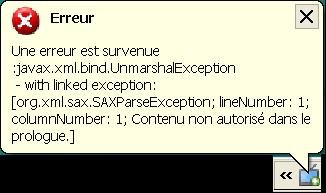

Bonjour ;
@dabiboo : Problème réccurent , même avec la 3.6.1 (portable) .
