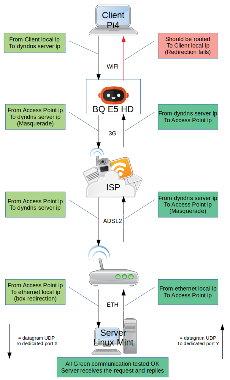

J'ai bien évidemment posté mon problème sur le forum UBports considérant qu'il est lié de près au fonctionnement de l'Access Point WiFi qui tourne sur le smartphone mais je n'ai malheureusement aucune réponse après plusieurs messages (constructifs) et plusieurs jours. J'ai fouillé le net et appliqué les différentes gestions iptables qui me semblaient judicieuses sans succès. Pour vous montrer où ça coince, voici un schéma de principe plus clair que des mots :
UDP client server problem.png (266.75 Kio) Consulté 19974 fois
ifconfig sur le smartphone m'indique que l'interface de l'Access Point est ap0 et que l'interface FAI est ccmni0. L'Access Point attribue 10.42.0;59 à ma Pi4. A cet instant de mon point de vue, pour que les paquets arrivant par ccmni0 sur le port YYYYY soient routés vers la Pi4 en 10.42.0.59 sur ce même port, il faudrait ajouter cette règle :
iptables -t nat -A PREROUTING -p udp -i ccmni0 --dport YYYYY -j DNAT --to-destination 10.42.0.59:YYYYY
Mais ça ne fonctionne pas. Les demandes de mon client partent et arrive au serveur, qui les traite et répond à l'adresse ip qui lui a été communiquée : celle du smartphone (de ce point de vue, mon schéma n'est peut-être pas totalement conforme)
Et là, peau de balle, ça n'arrive pas à la Pi4. Je ne sais pas tracer sur le smartphone (genre wireshark) et je n'en sais donc pas plus ...
Si quelqu'un pouvait m'indiquer quelles pistes explorer ce serait sympa !

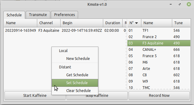

Finalement, le problème ne semble pas tant lié à l'Access Point qu'à la liaison 3G elle-même. En effet, j'ai compilé mon Client sur le téléphone. Je l'ai lancé directement et non sur une Pi4 reliée par WiFi au téléphone. Et bien le problème est exactement le même. Il ne s'agit donc pas d'un problème de transfert de ccmni0 vers ap0. Le message retourné par le serveur ne sort pas de l'interface ccmni0 (3G)
Lorsque je sélectionne le réseau local tel que sur l'image ci-dessus, tout fonctionne parfaitement. Mon téléphone pilote Kaffeine sur mon PC fixe sans problème. Mais si je coupe le réseau local et tente de passer par la 3G, le message arrive au serveur via son adresse ddns, le serveur répond (validé par WireShark) mais la réponse n'arrive pas sur le téléphone. Les règles iptables sont vides par défaut, ce qui suffit à fonctionner sur le réseau local. Via la 3G, il devrait en être de même pour une utilisation par le téléphone lui-même mais ça échoue. Et si j'ajoute des règles spécifiques (genre INPUT --dport YYYYY -j ACCEPT), rien de mieux ne se produit.
J'y perds mon latin
Une idée ?

Merci de tenter de m'aider. Tu as bien saisi le point où ça coince mais pas le contexte global du problème. Regarde (déplie complètement) le grand schéma de principe du deuxième message de ce fil.
Sur la gauche, les flèches descendantes représentent le flux du Client (qui tourne sur la Pi4) vers le Serveur ddns (qui tourne sur mon PC fixe). Cette partie de la communication fonctionne très bien et pour ce faire, j'ai en effet ajouté une règle NAT qui permet aux paquets de passer de ma Box vers mon PC fixe.
Sur la droite, les flèches montantes représentent la réponse du Serveur au Client. J'ai pu tracer la réponse de mon PC, le passage à travers ma Box, et je n'ai aucune raison a priori de suspecter l'ISP de ne pas propager cette réponse jusqu'à mon smartphone, même si là je ne sais pas le tracer. La différence ensuite est que dans ce sens, c'est mon smartphone (Linux) qui sert de Box. Il convient donc de lui ajouter une règle NAT pour que le paquet soit transmis à la Pi4. C'est ce que j'ai fait également mais sans succès (commentaire sur fond rose dans le schéma).
Je croyais donc que le problème venait de la prise en compte des règles iptables au sein de mon smartphone. Mais (dernier message ci-dessus) je m'aperçois que ce n'est sans doute pas le cas. En effet, j'ai compilé l'application sur le smartphone et je la fais tourner directement sur celui-ci, évitant donc l'étape de re-routing Smartphone => Client Pi4. En théorie, l'application se mettant à l'écoute du port, il ne devrait même pas y avoir besoin de règle iptables et pourtant ça ne passe pas. J'ai même essayé (au cas où) d'ajouter une règle ACCEPT forçant l'ouverture du port mais ça ne change rien. Le paquet n'arrive pas.
Je me demande finalement si l'ISP joue bien le jeu et ne filtre pas certains ports (33600 n'est qu'un exemple, j'en ai essayé d'autres mais je n'ai peut-être pas eu de chance), d'autant plus que comme indiqué, si je passe par le réseau local tout fonctionne que ce soit depuis la Pi4 ou depuis le Smartphone. Où alors il y a un problème que je ne vois pas. D'où mes explications et questions ici comme sur le forum UBports (qui ne me répond pas sur ce sujet)
J'espère que c'est plus clair. Bonne journée

UBports a écrit :De nombreux opérateurs mobiles mettent en œuvre la norme CGNAT et l'adresse externe affichée par les sites Web n'appartient pas à l'appareil, mais à la passerelle NAT gérée par le FAI. Ne faites donc pas confiance à l'adresse si vous ne la voyez pas sur l'appareil lui-même.
En outre, la plupart des opérateurs de téléphonie mobile ne fournissent pas d'adresses IP dédiées - ils effectuent du NAT "1:many", et pas seulement du NAT 1:1, et l'adresse externe est utilisée simultanément par plusieurs clients (tout comme votre routeur domestique partage vos adresses externes entre tous les appareils du réseau local).
Même les opérateurs qui dédient une adresse par client (qu'elle soit directe ou NAT 1:1) la placent souvent derrière un pare-feu qui bloque toutes les connexions entrantes. Cela a deux objectifs : empêcher le client d'héberger des services sur sa connexion 4G (ce qui n'est généralement pas autorisé par les conditions de service) et empêcher les divers scans de botnet et les connexions non sollicitées de vider la batterie de l'appareil.
Ça sent pas bon ...
