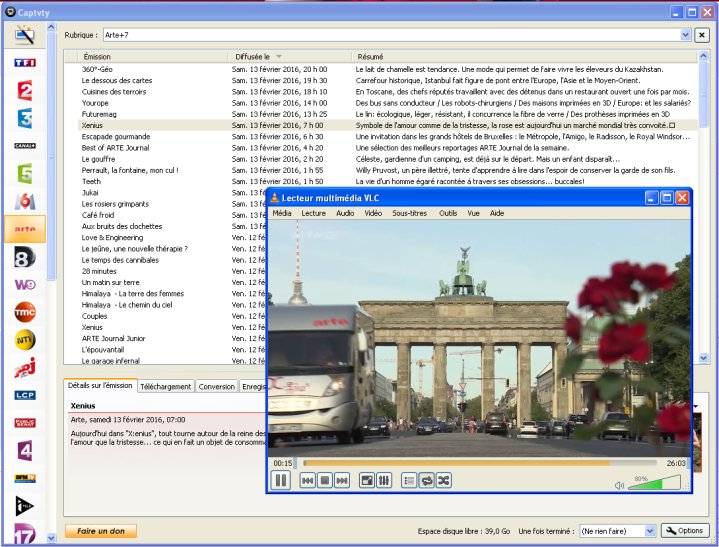

Pas de problème pour moi avec VLC 2.2.1
Xenius sur VLC.jpg (110.29 Kio) Consulté 8720 fois

Après ajout du fichier exécutable de VLC, la vidéo fonctionne effectivement avec le lecteur VLC… Mais plus avec le lecteur embarqué.
Je n'avais jamais encore essayé d'ajouter un lecteur, et jusqu'à maintenant, je n'avais utilisé que le lecteur embarqué.
Mais j'aimerai quand même connaître la raison…
