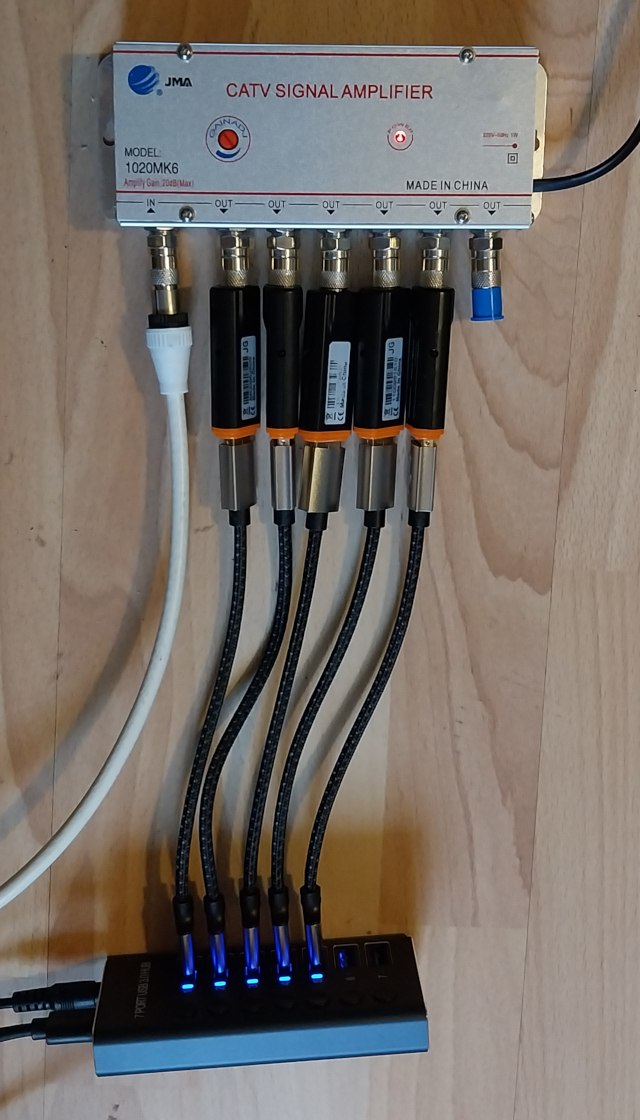

Voici un kit permettant d'enregistrer intégralement toutes les chaînes TNT gratuites simultanément !
Il est composé de : A terme, un petit coffret devrait le rendre plus présentable.
L'enregistrement de 5 chaines sur 5 multiplex différents se passe bien
Il me resterait dans l'absolu à tester un enregistrement séparé de toutes les chaînes de tous les multiplex pour vérifier le débit maximum du Hub USB
Mais en pratique, il est aussi possible d'enregistrer chaque multiplex sans dissocier les chaines qu'il contient avec moins de traitement et d'overhead.
Bref, c'est cool, mais surtout pour le fun vu la daube qu'on nous sert :|

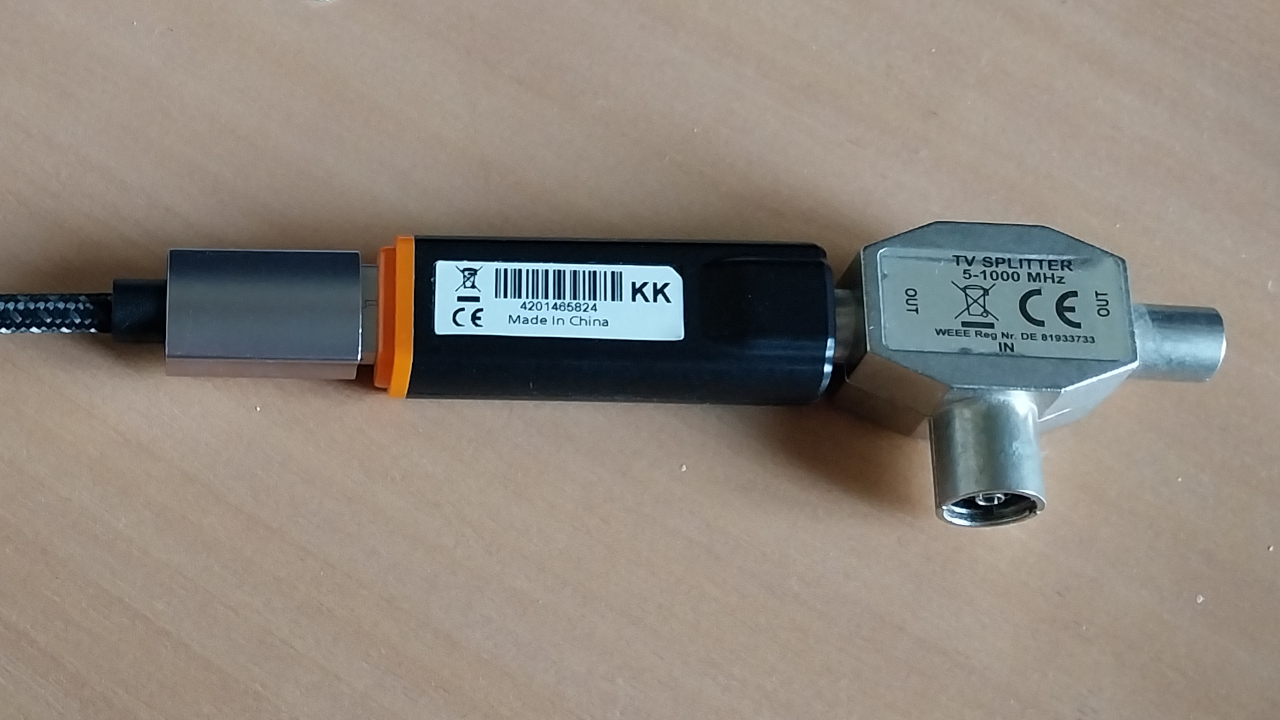

Une clef Terratec simple tuner permet d'enregistrer simultanément toutes les chaînes d'un même Multiplex
Exemple : si tu enregistres TF1, tu peux enregistrer en même temps LCP, TMC, TFX et LCI mais pas FranceTV ni le groupe M6
Comme il y a actuellement 5 multiplex, tu vois que mon kit à 5 clefs décrit plus haut permet de tout enregistrer en même temps si désiré
Si ta réception est très bonne mais occupée par un téléviseur, tu peux te permettre de mettre un Splitter pour brancher ta clef
Si ta réception est limite, il vaut mieux mettre un petit ampli. Il en existe à deux sorties pour un prix dérisoire (moins de 20€).
