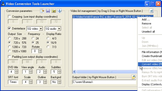

Pour vérifier la fonction de conversion vidéo, je propose la marche suivante :
- télécharger avec Captvty un fichier .ts, par exemple l'émission C à dire du 7 février 2014 à 17:34 sur France 5 Durée : 16 min (http://pluzz.francetv.fr/videos/c_a_dire_,96147590.html)
- insérer ce fichier dans la liste de gestion de VCTL (par drag & drop, click droit/add ou icone add)
- laisser les paramètres par défaut mais choisir le container .mp4

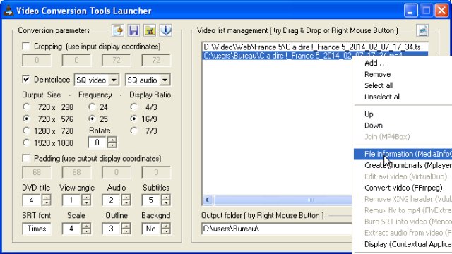

- clic droit sur le fichier & Convert Video (FFmpeg) (voir image 1)
- une fenêtre doit s'ouvrir (voir image 2) et la conversion doit se faire en moins d'une minute pour une machine récente

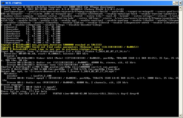

Lancer la conversion
Conversion en cours
Conversion en cours
Afficher les informations
