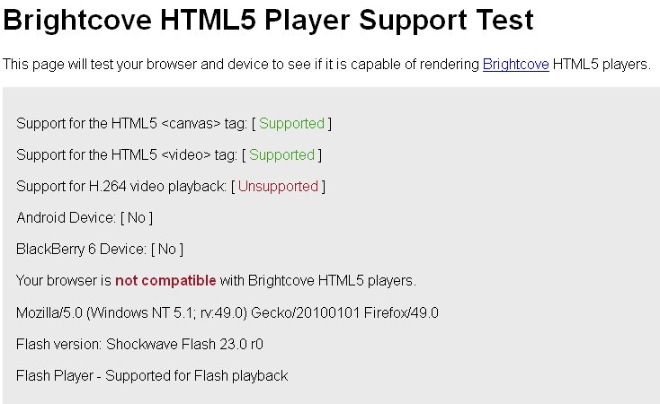

BONE23 a écrit :As-tu fais ce test ?
http://admin.brightcove.com/html5support/index.html
Oui et sans surprise j'obtiens ceci :
J'ai également ouvert la Console du navigateur après avoir lancé la page de test habituelle et j'obtiens ce message :
L’attribut « type » spécifié sur « video/mp4 » n’est pas géré. Le chargement de la ressource média ../videos/big_buck_bunny.mp4 a échoué.
J'ai également un message me disant de consulter https://support.mozilla.org/kb/fix-vide ... ox-windows mais bien évidemment, cette page ne concerne pas XP.
A contrario, lorsque je lance la vidéo stockée localement, la première fois après installation de Firefox, j'ai un popup fugitif dans lequel il est question de VLC plugin et là, ça fonctionne.
Si je relance la lecture, je n'ai plus le popup mais ça fonctionne toujours. Tu as donc sans doute raison, c'est bien un problème de sélection automatique du player ...
Mais pour l'instant, je ne vois pas quoi faire. Je vais regarder l'association type/mime => tout semble correct
