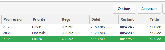

Re: V 3 beta
Publié : dim. 3 mars 2024 11:48
Je confirme : les priorités ne semblent avoir aucun effet :
V3 3.0.0.0 Priorités.png (23.09 Kio) Consulté 7004 fois
Le débit pour chaque ligne est très instable et le fait qu'il soit plus élevé sur la ligne à priorité haute est un hasard dû à l'instant du snapshot.
Statistiquement, le débit est le même pour les trois téléchargements comme l'indique la colonne Reçu
@+ Puls
