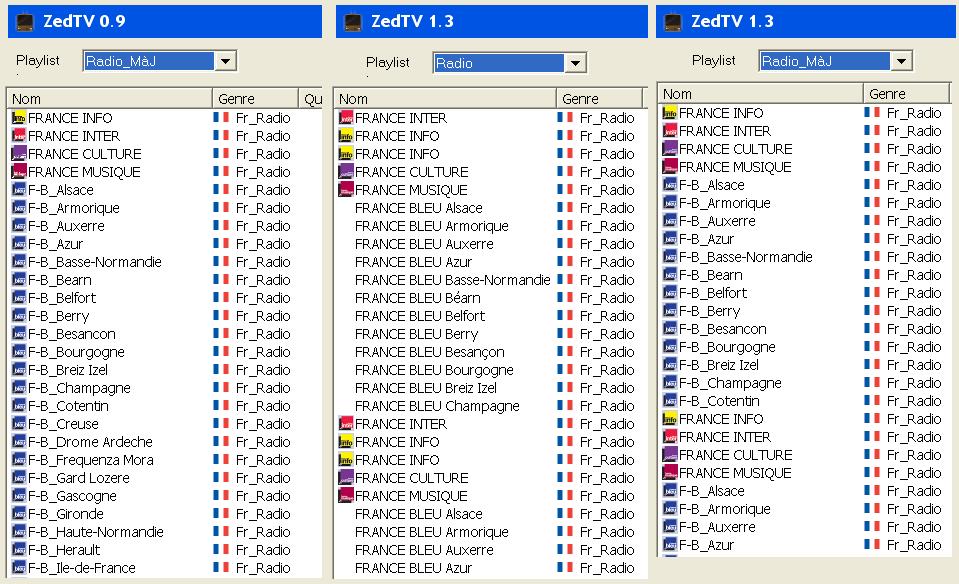

Exemple concernant la playlist "radio.xml" .
Nombre d'icônes
_ ne sont pas au format 32x32
_ possèdent des caractères accentués
J'ai donc créé une playlist "Radio_MàJ.xml" ( lors de la version 0.9 ) .
J'envisageais de créer un post pour permettre d'adjoindre
les nouveaux logos ainsi que la playlist .
J'ai essayé de voir ce que cela pouvait donner avec la V1.3 .
Misère !!! Rien ne va plus .
La playlist "Radio.xml" vient s'embourber dans "Radio_MàJ.xml" .
Quoi qu'on fasse , la supprimer :
_ du répertoire
_ du fichier Conf
_ pas de MàJ des playlists
rien n'y fait (???) .
Copies d'écrans :

La voila . J'espère que tu arriveras à ouvrir le .zip (pb de mot de passe) .
Pour moi le problème ne semble pas lié à cet élément .
Il faudrait plutot , comprendre pourquoi le fichier "radio.xml" est toujours appellé .
Que ce soit avec ZedTV.exe et conf.txt .

C'est bon j'ai trouvé l’origine du problème
aazerty a écrit :La playlist "Radio.xml" vient s'embourber dans "Radio_MàJ.xml" .
En fait la playlist "Radio.xml" ne venait rien faire là, c'était juste la playlist "Radio_MàJ.xml" qui se répétait au bout du 17ème champs.
C'était du à la réorganisation des chaines dans la (les) playlists, à l'aide du fichier ord_ch.txt (qui contient pour l'instant 17 chaines aussi)
Ci joint une version modifié de ZedTV (pour l'instant je ne propose pas de mise à jour générale)

@czmaster : Il n'y a plus de problème concernant les playlists "radio..." .
