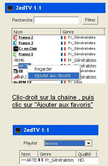

@tontoncamel : les favoris sont entre les 2 oreilles ; je plaisante .
Re: ZedTV 1.2 regarder la télé en direct
Publié : dim. 21 avr. 2013 22:46
@tontoncamel : ci-dessous la réponse à ta demande .

Je me suis peur être mal exprimé.
Dans la liste des playlist , je n' ai pas Favoris ET chaque fois que je voulais ajouter un favori ,la liste des playlist se met en double .
J' ai déinstallé et pris la version portable ET là j' ai Favoris MAIS la liste se mets en double ou plus (selon le nombre de fois que je place un favori)
Aplus
Tontoncamel
Publié : lun. 22 avr. 2013 16:07
tontoncamel a écrit :Dans la liste des playlist , je n' ai pas Favoris ET chaque fois que je voulais ajouter un favori ,la liste des playlist se met en double .
Bug corrigé dans v1.3
