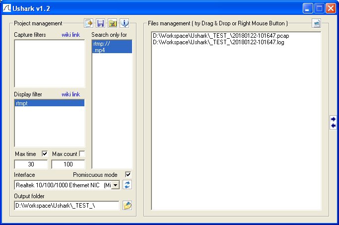

Cas pratique concernant cette demande pour TV Rennes
1° Lancer une capture (30" sont largement suffisantes) vers un fichier pcap puis afficher le début de la vidéo avec Firefox par exemple
2° Une fois la capture terminée, limiter la recherche comme ci-dessous (cette configuration peut être sauvée si utilisée fréquemment)
3° Ouvrir le fichier log et récupérer les deux parties utiles de l'URL
4° Créer la commande pour livestreamer à partir de ces éléments
20180122-101647.log.txt
(827 octets) Téléchargé 1499 fois
livestreamer "hlsvariant_http_188.165.42.59/tvrennes35-vod/mp4:20180119_TVR_SOIR.mp4/playlist.m4u9" best -o 20180119_TVR_SOIR.mp4
(NOTA : certaines parties du lien ci-dessus ont été modifiées pour respecter les contraintes du forum)
Comme indiqué plus haut, une interface pour livestreamer devrait permettre d'automatiser ceci ... Un jour peut-être.
PS : on peut aussi ne rien mettre dans "Display filter" et mettre 'tcUrl' et AMF3 dans "Search only for", c'est encore plus sélectif
