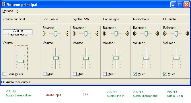

Le choix du Mixer Stéréo n'a rien à voir avec 5.1. Il s'agit de l'audio qui va directement sur tes haut-parleurs et qui est le mélange de tout ce qui s'entend compte tenu des sélections et réglages que tu as faits. C'est donc la même démarche que pour la vidéo, on est dans la logique du screencasting : tu captures tout ce qui s'affiche sur ton écran et s'entend sur tes HP. Voici une représentation des choix :
Mixer Stéréo.jpg (48.68 Kio) Consulté 14756 fois
Le choix Audio Input qui ne marche pas pour moi est sans doute la voie "Sons wave" qui correspond à tous les sons joués par les players. Ceci explique aussi pourquoi tu n'as pas eu besoin de monter le son et couper tes HP car le réglage peut être mis à fond sur "Sons wave" pour avoir un niveau sonore performant et baissé sur le "Volume principal" pour ne pas subir d'agression sonore.

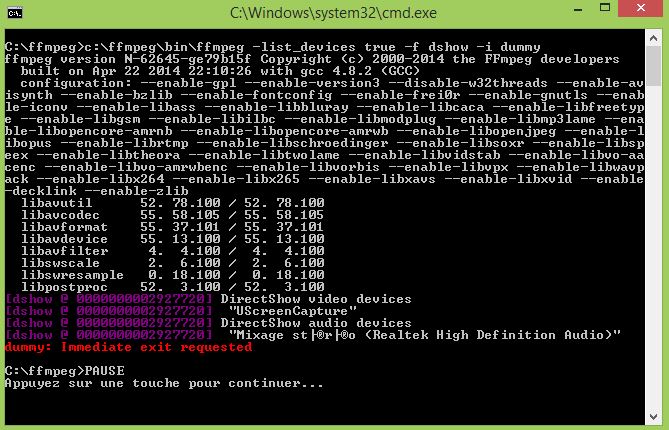

J'arrive à capturer la vidéo, mais il y a un souci pour l'audio, à cause du code pour le caractère é de stéréo :

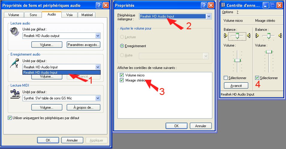

J'ai trouvé un PC qui se comporte sensiblement comme celui de aazerty, c'est à dire avec deux niveaux de sélection :
- premier niveau : Realtek HD Audio Input
- deuxième niveau : mixer stéréo
Voici les réglages effectués pour que ça fonctionne et effectivement, le driver audio n'admet que "Realtek HD Audio Input".
Mais si le mixer n'est pas sélectionné, on entend le son du micro.
@chaozu : essaye de te rapprocher de ce fonctionnement.
