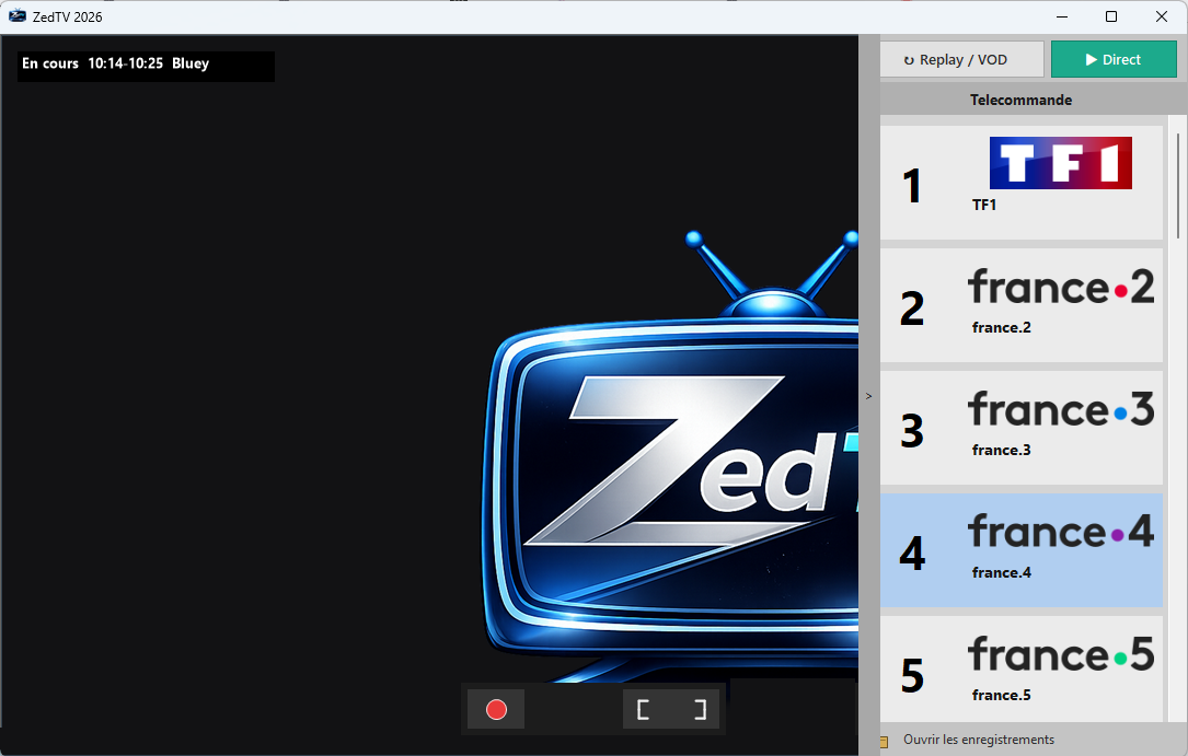

Pièces jointes
Installeur ZedTV
Installeur ZedTV
2026-04-27 18 41 38.png (44.28 Kio) Consulté 1923 fois

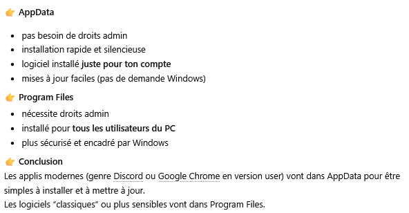

Pour appdata ça permet de résoudre le pb des droits d'écritures dans le dossier pour l'installation et par exemple pour un fichier de configuration (ini) mais pas seulement.
Mais tu es toujours libre de choisir Program Files.
Pour l'antivirus c'est un problème que ZedTV a depuis ses débuts sauf que les antivirus et windows sont devenus de plus en plus restrictifs.
Pièces jointes
2026-05-01 21 05 49.png (18.09 Kio) Consulté 1760 fois

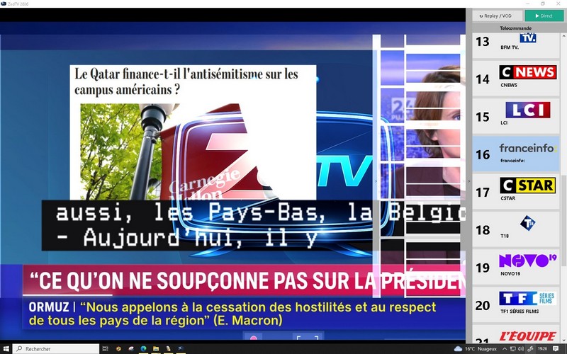

J'ai donc installé ZedTv dans appdata et à l'essai, je constate les quelques dysfonctionnements suivants :
- Quand on sélectionne une chaine, le pointeur de la souris disparait ensuite ce qui fait que quand on veut changer de chaine on clique au hasard pour arriver à retrouver ce fameux pointeur et savoir à quel niveau de chaine on se trouve ; c''ela devient très énervant et crispant !
- Quand on regarde la même chaine trop longtemps, !!!, l'image se fige et il faut relancer en recliquant sur la bonne chaine.
- Pour aller au replay, ce n'est pas très intuitif pour savoir comment on peut les regarder en replay voire les enregistrer ; pour tout dire, il manque un fichier d'aide soit à télécharger soit par une touche F1.
- Je n'ai toujours pas trouvé à quoi sert le gros bouton rouge tout en bas à coté de l'autre qui sert à passer en grand écran.
- Quand aux chaines elles-mêmes, il manque peut-être TV5Monde ou France 24 ; d'avance,merci M. Cadbuny ! ;)
- Par ailleurs,je mets en PJ une copie d'écran qui démontre que sur certaines chaines, il y a, en outre, en incrustation les sous-titres ainsi qu'en arrière plan le logo Zedtv.
Pour info, je suis toujours sous win 10.
Copie ecran France Info
Copie ecran Zedtv_franceinfo_800.jpg (116.05 Kio) Consulté 1184 fois

Merci pour les retours ce que je peux déjà dire avant de futures corrections.
Oui c'était à corriger, en fait sur la vidéo le curseur disparaît comme sur Youtube/Netflix ..., mais il ne faudrait pas que ça soit pareil pour la liste des chaînes
Je n'ai jamais regarder une chaîne très longtemps à part pour le match du PSG l'autre soir sur RTS2, ce jour là il y a eu des coupures de quelques instants et l'image est revenu, impossible d'éviter totalement les coupures mais peut être les gérer autrement
Oui un tuto est prévu
A enregistrer en live, mais c'est une fonction pas très avancé donc pas forcément mise en avant. Plus avancé par exemple un enregistrement programmé début, fin, chaîne
Il faut voir ce qui est dispo
Là c'est le bug un peu incompréhensible, les sous-titre ne sont pas géré par l'appli. Chez moi et chez d'autres lorsqu'on change de chaîne on peut avoir des incrustations qui persistent le temps du chargement comme les boutons ou le programme en cours comme ci-dessous, mais quand la chaîne est chargée tout disparaît toujours chez moi ?
Il faudra investiguer pour certains points
