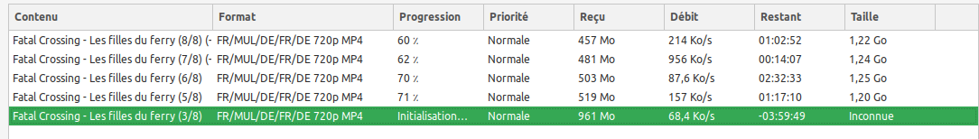

Messagede Pulsar33 » Jeu 13 Mar 2025 20:02
Pour Guillaume : un bug étrange de la V3 mono qui s'est produit sur un seul des 8 téléchargements des épisodes d'une série effectués sur Arte
V3mono - indications erronées.png (47.15 Kio) Vu 32414 fois
Pendant tout le téléchargement, la Progression est restée sur Initialisation pour l'épisode 3/8 alors qu'il s'est correctement et entièrement téléchargé.
Le temps restant est négatif ...
C'est peut-être pour ça qu'on ne reçoit plus de nouvelles de Guillaume : en ce moment, il remonte le temps :D
