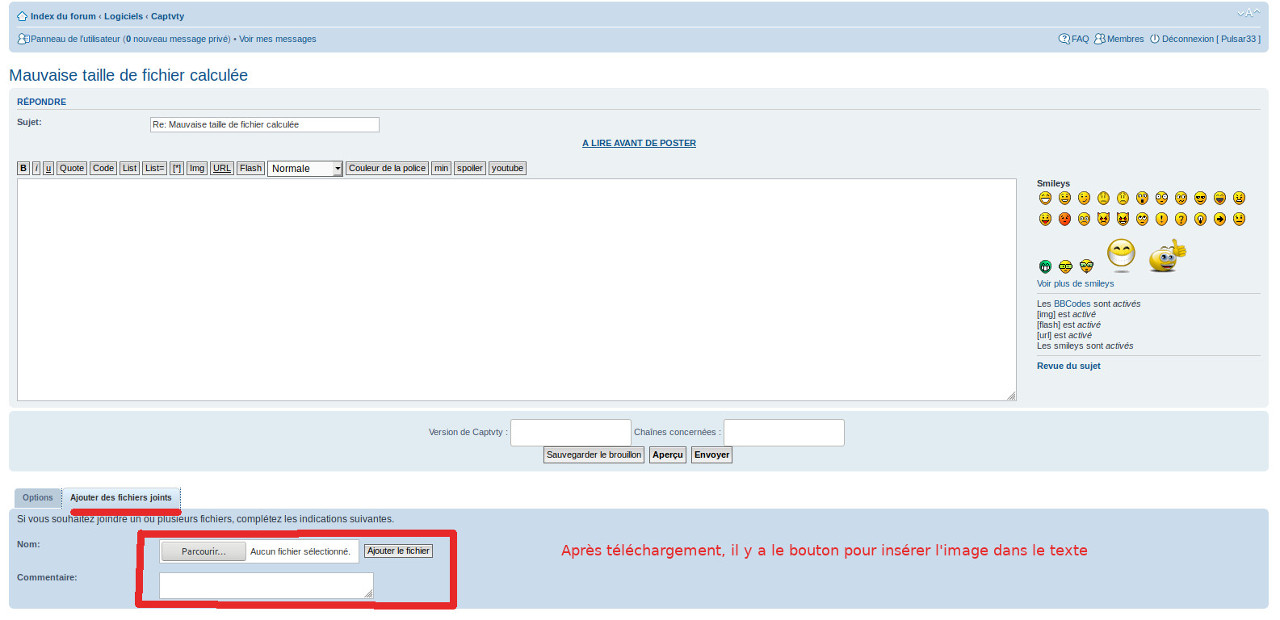

Sujet déjà évoqué plusieurs fois : nous avons la chance de pouvoir héberger nos images sur ce forum !
Pour des raisons de stabilité long terme, merci de ne pas utiliser de service d'hébergement extérieur.

(Sinon je ne vois absolument pas comment mettre une image directement sur ce forum, réservé aux admins ?)
