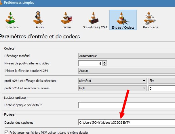

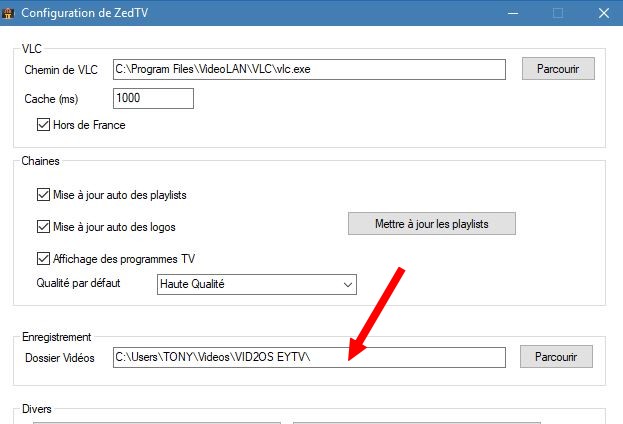

J'ai eu le même problème et je l'ai résolu.
Il faut que sur Zedtv et sur VLC, le dossier d'enregistrement des vidéos soit le même.
