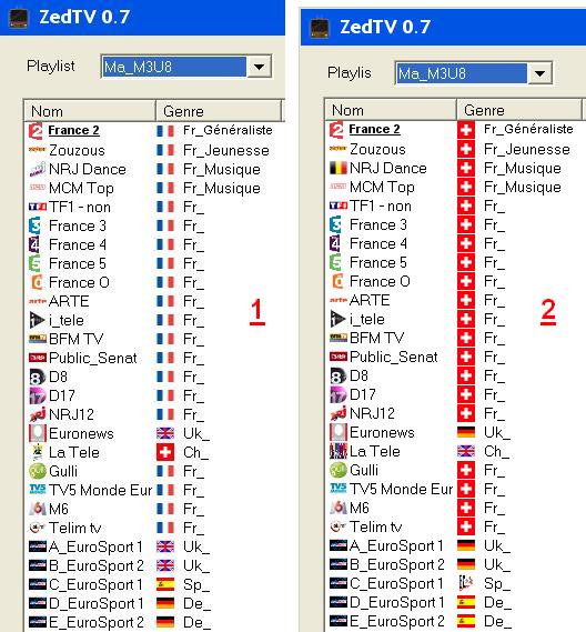

Messagede aazerty » Sam 6 Avr 2013 20:14
@czmaster : suivi .
J'ai créé "Ma_M3U8" playlist .
Pendant un certain temps , cela semble bon : cas N° 1
Puis , tout s'embrouille , cas N° 2
Voir copie d'écran , ci-dessous .
