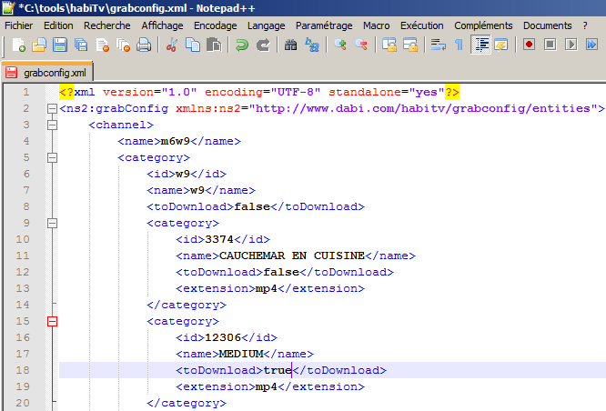

ce fichier contient sous forme arborescente la liste des programmes téléchargeables, il faut l'éditer avec éditeur XML (ex : Notepad++).
• Télécharger et installer Notepad++ : http://www.clubic.com/telecharger-fiche ... tepad.html
• Dans C:/tools/habitv/ faire bouton droit sur grabconfig.xml et "Edit with notepad++". Pour télécharger automatiquement une émission, il suffit de changer la valeur entre les balises <toDownload> en dessous du nom de l’émission de false à true.
• pour rechercher une émission en particulier vous pouvez faire un ctrl+ f puis taper le nom de l'émission.
• Sauvegarder le fichier.

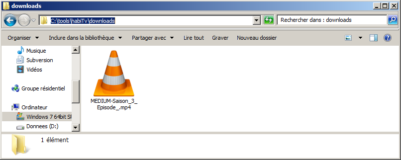

• Une fois le téléchargement terminé
• dans le dossier C:/tools/habitv/downloads se trouve les fichiers téléchargés.
• Le fichier index a été mis à jour pour ne plus retélécharger l’épisode

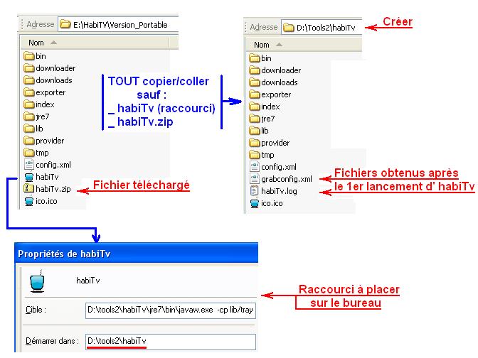

Messagede aazerty » Mer 10 Oct 2012 21:16
@dabiboo : Merci pour le tutorial .
Je viens d'installer la version "portable" , sans trop de difficultés .
Bien entendu , il faut adapter ce que tu indiques ; mais ça va .

Re: Tutoriel Téléchargement automatique des replayTV avec ha
Messagede aazerty » Jeu 11 Oct 2012 14:16
Bonjour à tous ,
Version PORTABLE :
Je suis allé à :
https://www.assembla.com/spaces/milesto ... rt_id=DESC
J'ai téléchargé : "habiTV.zip" .
Ci-dessous , la suite du process après dézippage .
MERCI à dabiboo .
