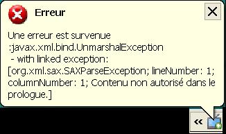

@dabiboo : Problème réccurent , même avec la 3.6.1 (portable) .
Re: habiTv 3.6.1 : 6ter + correction d8 + replay BeinSport
Messagede dabiboo » Sam 16 Fév 2013 22:30
@aazerty : peux-tu m'envoyer le fichier de log et ton fichier grabconfig.xml ?

@aazerty : l'encodage de ton fichier grabconfig.xml n'est pas bon, il est en UTF-8 avec BOM il faut de l'UTF8 sans BOM. Tu as peut être utilisé un éditeur de texte qui te l'a automatiquement converti (notepad++ ne fait pas ça) ?
Ouvre le fichier avec Notepad++ et fais "Encoding"->"Encode in UTF8 without BOM" et ça devrait passer.
