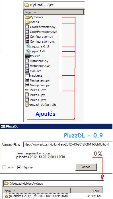

Suite aux améliorations réalisées par "chaoswizard" (un grand merci) .
"Index of /chaoswizard/tvdownloader..." à l'adresse :
"http://ppa.launchpad.net/chaoswizard/tvdownloader/ubuntu/pool/main/p/pluzzdl/"
Choisir :
pluzzdl_0.9.orig.tar.gz 12-Aug-2012 15:39 13K
Après dézippage , se rendre dans le répertoire \src ; y ajouter les éléments indiqués .
Ceux-ci font partie de la version "PluzzDL 0.8.5" fournie par czmaster (un grand merci) .
Anomalies constatées :
_ Le téléchargement ne démarre pas au 1er essai (flv => wmv => flv).
_ Le % n'augmente pas .
N'étant pas allé jusqu'au bout , je n'ai pas testé .ts encapsulé mkv .
