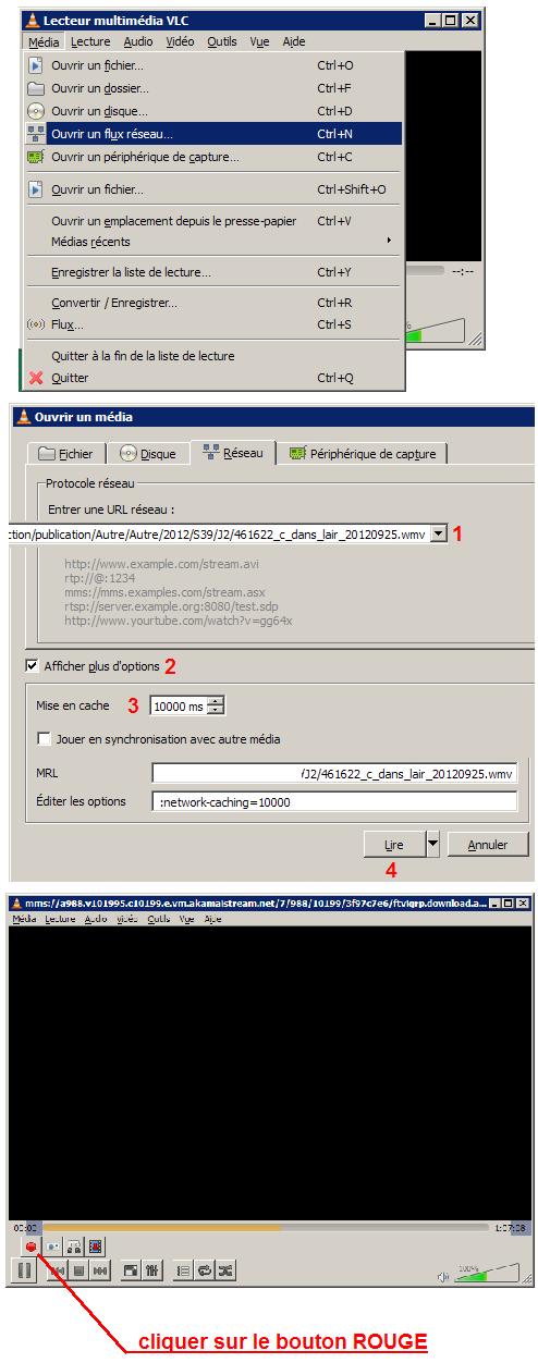

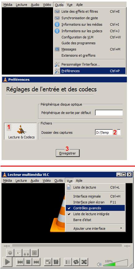

Procédure d'enregistrement avec VLC :
1) lancer VLC
Préambules :
2) Onglet "Outils" , choisir "Préférences" ; puis
choisir "Lecture & codecs" , indiquer un "Dossier des captures" ; exemple D:\Temp
3) Onglet "Vue" , cocher "Contrôles avancés"
4) Onglet "Media" , choix "Ouvrir un flux réseau"
5) Nouvelle fenêtre :
_ entrer l'adresse
_ cocher "afficher plus d'options" => mise en cache , indiquer 10000 ms
_ clic sur "Lire"
6) Au début de la lecture , cliquer sur le bouton rouge (ENREGISTREMENT) .
7) Récupérer l'entegistrement dans D:\Temp
"vlc-record-2012-09-26-15h30m44s-mms___a988.v101995.c10199.e.vm.akamaistream.net_
7_988_10199_3f97c7e6_ftvigrp.download.akamai.com_10199_cappuccino_production_publication_
Autre_Autre_2012_S39_J2_461622_c_dans_lair_20120925.wmv-.asf"
J'espère que dela t'aidera à lire la vidéo sans saccades .

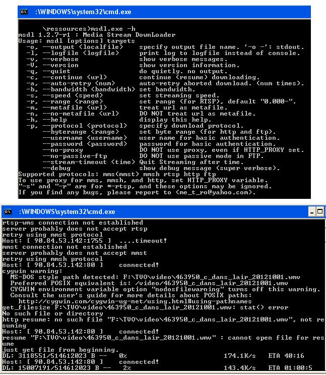

Messagede aazerty » Mar 2 Oct 2012 14:29
@Don Pedro :
Ci-dessous un fichier batch , à placer dans le même répertoire que celui contenant "msdl.exe" .
----- "cdanslair.bat"
@echo on
msdl.exe -c "mms://a988.v101995.c10199.e.vm.akamaistream.net/7/988/10199/3f97c7e6/ftvigrp.download.akamai.com/
10199/cappuccino/production/publication/Autre/Autre/2012/S40/J1/463950_c_dans_lair_20121001.wmv" -a 5 -o "F:\TVO\video\463950_c_dans_lair_20121001.wmv"
:fin
NB: msdl ... à wmv" sur la même ligne !!!
Remplacer "F:\... par l'endroit où l'on souhaite récupérer la vidéo .
Ci-dessous , un essai :
