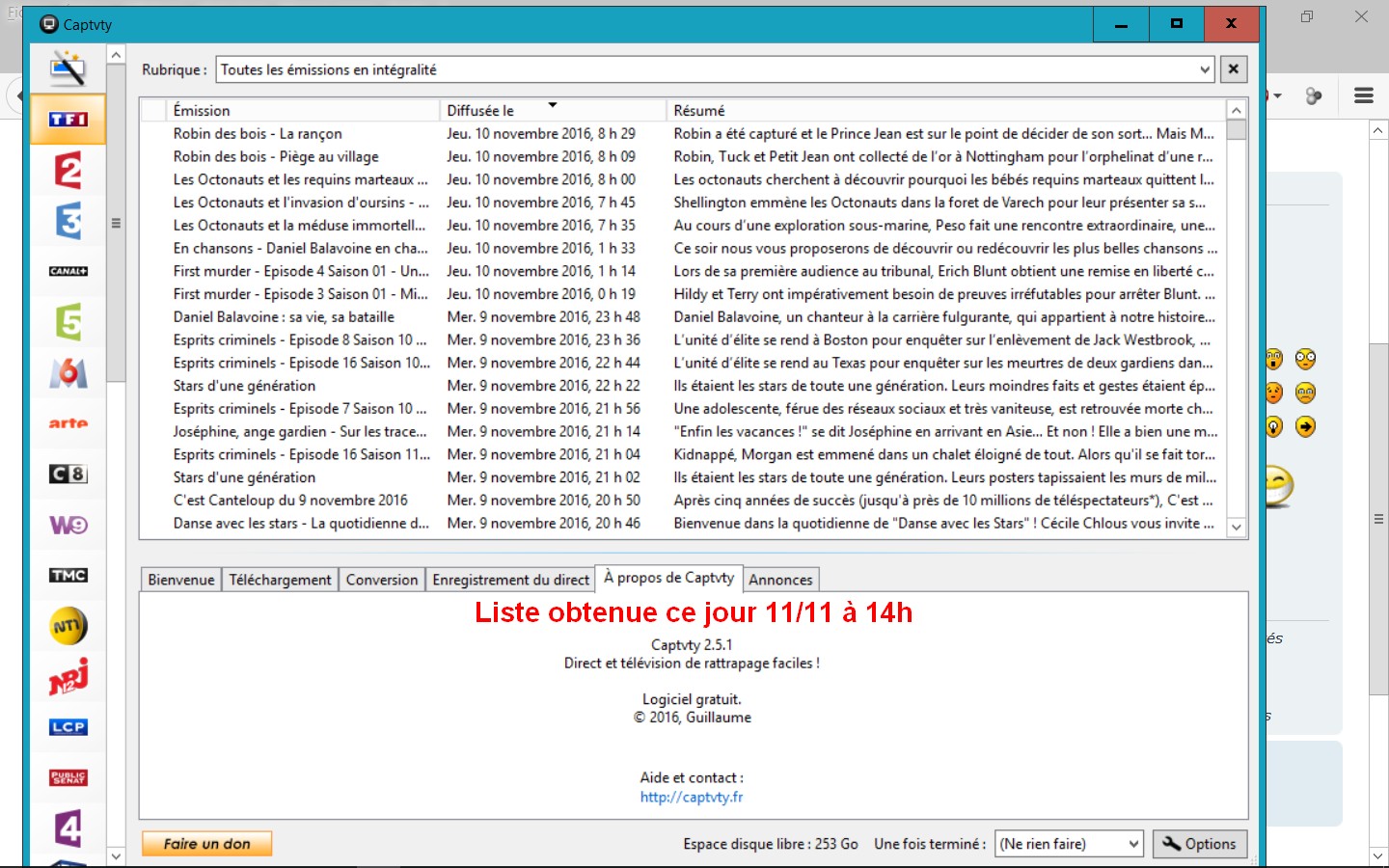

Sur TF1 (et HD1), temps de récupération de la liste des replays dépassant les 3 Mn.
Mais surtout la liste s'arrête sur TF1 hier (10 nov) à 8h30 (voir copie écran jointe)
Dernière version de captv 2.5.1 et sur W10 (à jour).
REM: même problème sur HD1 (arrêt mercredi 9 après-midi)
Il semblerait donc que le groupe TF1 ait réussi à em... captv.
Merci de vos tests et remontées et bien entendu d'une corrective rapide si possible.

Chez moi ça fonctionne pas mal, il y a certes 30 secondes d'attente mais c'est pas nouveau et vu le nombre de replays, c'est pas très étonnant.
Par contre, pour les dates, vous avez raison, et j'ajoute TMC, TF1 a dû changer quelque chose à son site, il faut voir si on peut récupérer "manuellement" les replays plus récents.
Edit: Le téléchargement via la "baguette magique" de Captvty semble fonctionner, donc en attendant utilisez cette méthode.
