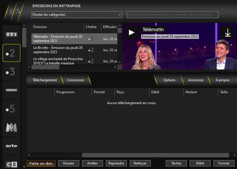

Merci pour le snapshot puisque pour l'instant, je ne peux pas utiliser la V3
Cette nouvelle mouture va dans le bons sens. On revient à une taille plus raisonnable de la liste des chaînes. Quoique : 8 chaines visibles en V3 et 13 en V2 ...
Les fenêtres sont mieux équilibrées mais la liste des émissions est toujours aussi peu efficace et polluée par la prévisualisation qui devrait être dans l'un des onglets du bas et seulement affichée lorsqu'on sélectionne une ligne.

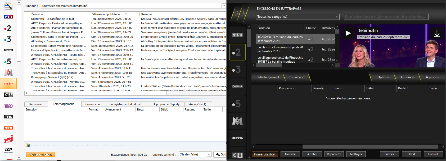

Voici à titre de comparaison d’efficacité de recherche, la V2 et la V3 avec une surface équivalente calquée sur ton snapshot
Sur la V3, 3 émissions affichées, sur la V2 15 émissions affichées avec le début de la description (Résumé)
La V3, c'est un coup à se tuer les yeux et à flinger la roulette de la souris !
Mais bon, ça progresse ...

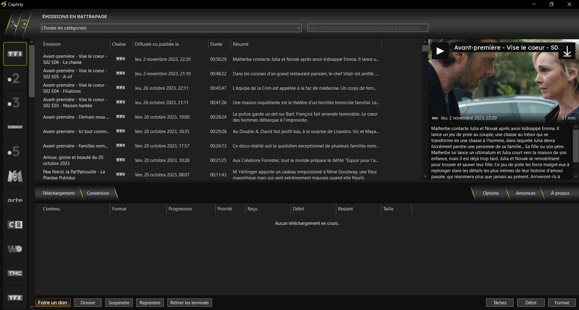

Désolé, mais je ne vois pas où supprimer le volet de visualisation (ici, en mode fenêtre agrandie sur une résolution 1920x1080
Sans titre 1.jpg (683.2 Kio) Vu 35235 fois
Windows 10 64 bits / France / Google Chrome 118.0.0.

Merci pour ce snapshot qui me rassure un peu sur l'évolution de la zone d'affichage
Je posais cette question du volet car Guillaume a indiqué "Possibilité de masquer le volet de droite en désélectionnant l’émission." dans la version 3.0.1.1
