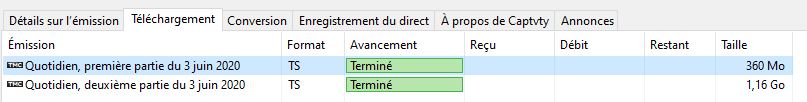

Après avoir regardé la vidéo qu'il a téléchargé je les suppriment directement depuis l'interface dans la section téléchargement, enfin c'est ce que je pensais que le logiciel faisait.
En fait non:
vidéos en doublons et non supprimées
Captvty telecharge 2 fois les vidéos.JPG (83.95 Kio) Vu 12609 fois

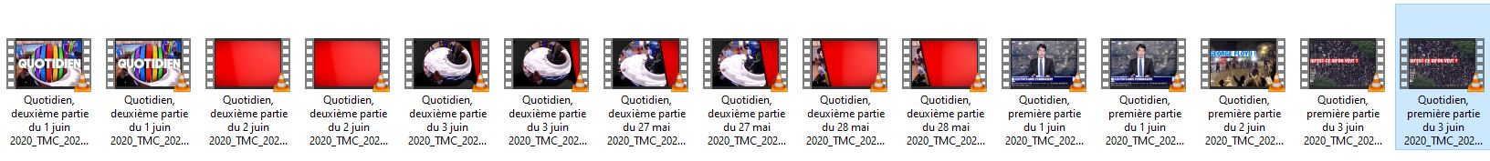

De plus il les télécharge en double: je séléctionne la chaine, puis le replay, clic droit "télécharger la vidéo", 1280*720, je vais dans la zone "téléchargement" je vois bien les 2 replay dans cette section, mais en double dans le dossier vidéos de CaptvTy
2 Replay téléchargés
2 Replay téléchargés.JPG (25.7 Kio) Vu 12609 fois

Je ne sais pas comment tu t'y prends mais si tu fais un clic droit sur une vidéo dans l'onglet Téléchargement, tu verras qu'il y a plusieurs options de suppression, avant la fin du téléchargement et aussi après le téléchargement.
Fabinaute44 a écrit:De plus il les télécharge en double
Alors là, je confirme que non en ce qui me concerne et je ne vois pas comment ce serait possible, surtout si les deux fichiers ont exactement le même nom.
S'ils apparaissent en double dans ton gestionnaire de fichiers, cherche du coté de ton Window$ ...

Le téléchargement en double c'est quand on commence à regarder la vidéo avant la fin du téléchargement, étant du genre impatient ça m'arrive souvent :)
Ce "bug" n'en est pas vraiment un puisqu'en fait Captvty travaille sur le fichier final est est obligé de créer un doublon pour la lecture. La solution, être patient ou supprimer le doublon à la fin.

En tout cas, il y a forcément un nom de fichier différent pour le doublon sinon je ne vois pas comment ça fonctionne.
Il aurait mieux valu mettre une capture avec la liste des fichiers plutôt que les vignettes

Oui, j'oubliais, le fichier doublon a "tmp" dans le nom, comme temporaire quoi. Et Captvty ça gère tout, même les gens pressés :)

en effet je regardais bien les émissions lorsque le fichier n'était pas encore terminé
j'ai bien vu un fichier en tmp, et l'autre sans, donc çà c'est résolu.
et le coup de la suppression inopérante:
çà fonctionne bien lorsqu'il n'y a qu'un fichier, du coup je n'avais surement pas remarqué le 2è en double, d'ailleurs je supprimais rarement les vidéos via CapTvTy.
je viens de remarqué que dès qu'il y a un fichier en double parce que je n'ai pas attendu la fin du téléchargement, et que je clic sur "supprimer de la liste des téléchargements et du disque dur", il n'efface que celui qui n'a pas le tmp; il laisse le *.tmp.ts
