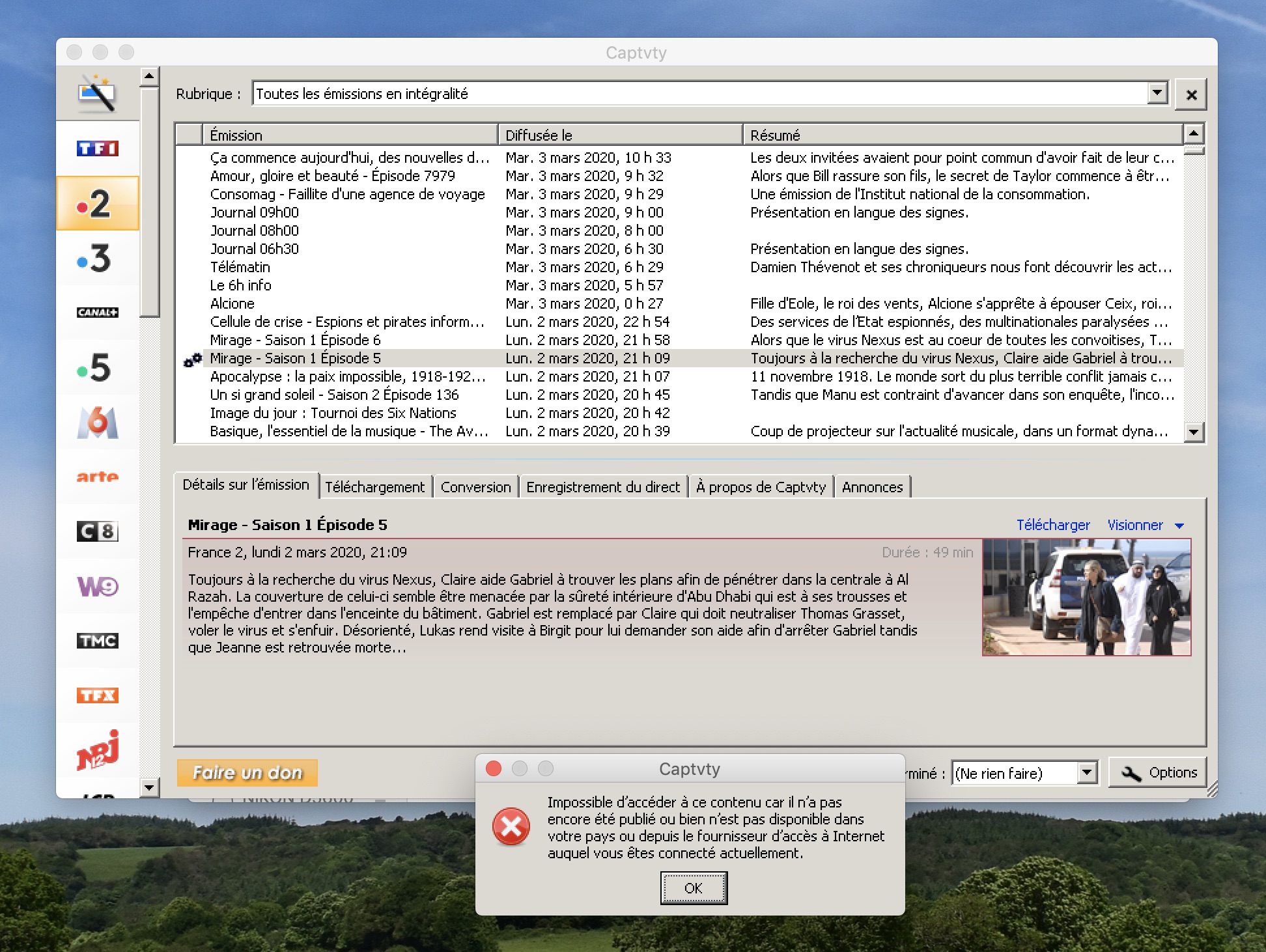

Je suis client Orange et depuis le mois de novembre 2019 il ne m'est plus possible de télécharger les replay de France TV via Captvty. J'obtiens un message d'erreur : "Impossible d'accéder à ce contenu car il n'a pas encore été publié..." (cf. copie d'écran).
J'utilise Capvty avec un mac via Wine. Cela m'interpelle d'autant plus qu'il n'y avait pas de problème jusqu'ici. De plus, en connectant un PC sous Windows 10 sur la même box Orange, cela fonctionne très bien.
Pouvez-vous m'aider ?
Cordialement.
Zoreille
Sans titre.jpg (729.12 Kio) Vu 11332 fois
Mac OS X / France / Safari 13.0.5

Il y a très peu d'utilisateurs de Mac sur ce forum, ça risque de ne pas être facile si c'est spécifique du Mac
Mais j'utilise Wine 4.0 étant sous Linux et je n'ai pas eu de problème pour récupérer ces épisodes.
Peut-être était-ce un problème temporaire ? Quoique, "depuis novembre 2019" ...
Ou bien un problème d'adresse IP dynamique (filtrage géographique erroné). Si c'est le cas, il faut redémarrer la box.

Si ça fonctionne sous PC et pas sous Mac, il est peu probable que le problème vienne de la box et de l'adresse dynamique attribuée par Orange.
Vérifier d'abord sur le site france.tv avec le navigateur du Mac si vous pouvez voir la même émissions en replay.
Si oui, alors voir si la configuration réseau de Wine ou de CapTVTy est en cause (je ne peux vous aider là dessus)
Si non, vérifier que la connexion réseau du mac ne passe pas par un proxy ou un VPN (certains logiciels de sécurité le font à votre insu).

j'ai un Mac M1, et Captvty fonctionne parfaitement avec Crossover
https://codeweavers.com/crossover
il doit être possible d'installer wine pour Mac M1
