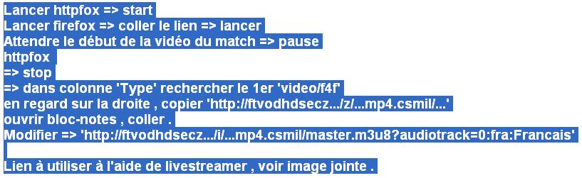

Désolé de vous embêter mais je ne comprends pas comment on fait pour la 2e partie décrite par Djoko : j'ai pu récupérer le lien mais je ne comprends pas comment on utilise livestreamer.
J'ai ouvert le cmd et j'ai commencé à taper le script indiqué mais comment fait-on pour aller à la ligne et pouvoir taper le 1er "[cli] [info]"

Ouvrir "Bloc-notes" ( notepad )
Sélectionner les lignes ci-dessous , les copier

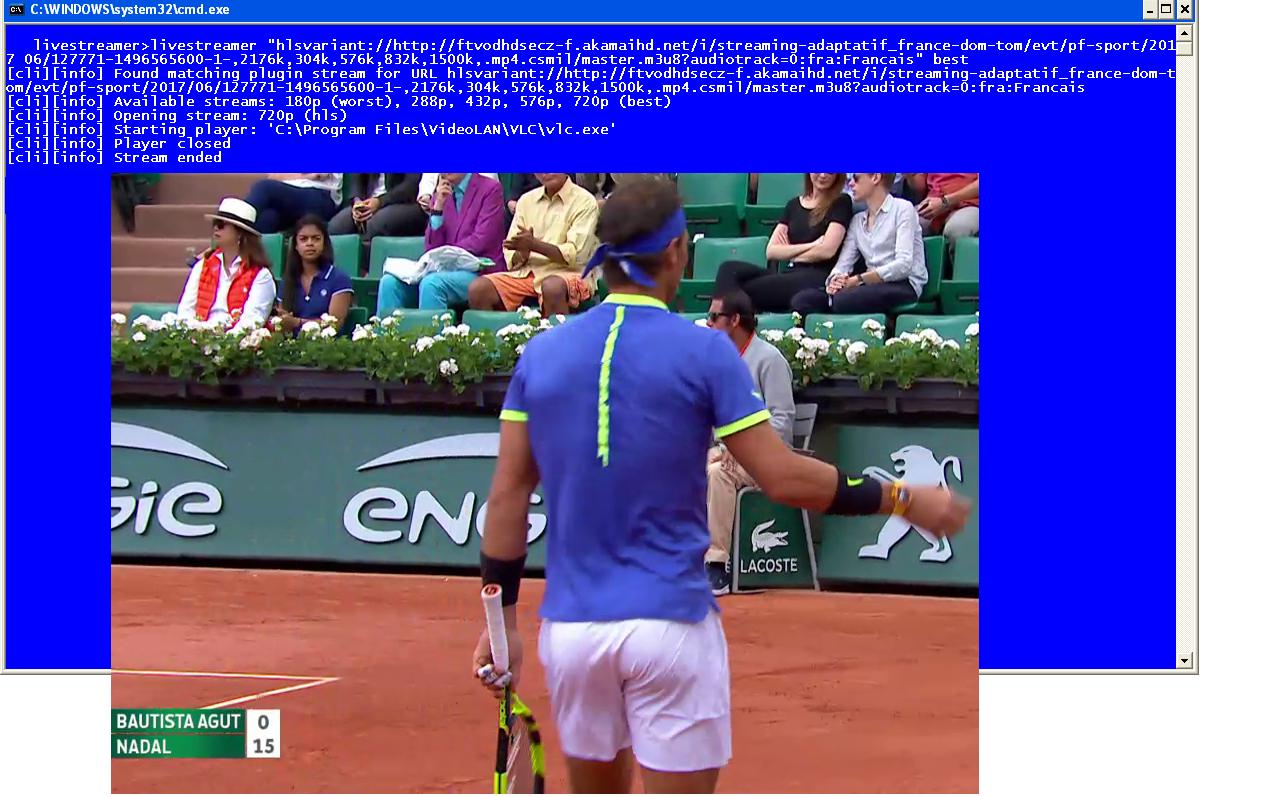

@echo on
rem Roland Garros 2017
livestreamer "hlsvariant://http://ftvodhdsecz-f.akamaihd.net/i/streaming-adaptatif_france-dom-tom/evt/pf-sport/2017/06/127771-1496565600-1-,2176k,304k,576k,832k,1500k,.mp4.csmil/master.m4u9?audiotrack=0:fra:Francais" best
:fin
les coller dans "Bloc-notes"
!!! REMPLACER m4u9 par m3u8 !!!
Enregistrer le fichier avec comme nom "bautista-nadal.bat"
à sauvegarder dans le même répertoire que 'livestreamer.exe'
Utiliser l'explorateur windows , double-cliquer sur "bautista-nadal.bat" .

Rodgeur :
La ligne de commande à renter s'arrête avant [cli][info] qui est simplement la sortie du programme.
Pour résumer la manipulation, si le lien qui commence par
est trouvé, il suffit de :
[*] remplacer z/streaming-adaptatif_france-dom-tom par i/streaming-adaptatif_france-dom-tom (remplacer z par i), c'est peut être évident mais j'ai mis un certain temps avant de m'en rendre compte.
[*] remplacer csmil/manifest.f4m?audiotrack=0:fra:Francais (l'url continue mais ne pas garder ce qu'il y a après) par csmil/master.m3u8?audiotrack=0:fra:Francais
[*] la commande à entrer devrait être :
livestreamer.exe "hlsvariant://http://ftvodhdsecz-f.akamaihd.net/i/streaming-adaptatif_france-dom-tom/[...]/csmil/master.m3u8?audiotrack=0:fra:Francais" best -o fichier.mp4
([...] pour dire que j'ai coupé l'url, best pour récupérer la vidéo avec la meilleure qualité ?, -o fichier.mp4 pour le nom de la vidéo qui sera sauvegardée)
[*] pour récupérer l'url qui commence par http://ftvodhdsecz-f.akamaihd.net, on peut utiliser directement l'outil réseau de Firefox (ctrl + maj + q sur Windows) ou le même outil sur Chrome (outil inspecter pui onglet network) ou le plugin httpfox pour Firefox que je connaissais pas.
[*] attention l'url expire rapidement je crois, il faut donc se dépêcher de modifier et rentrer la ligne de commande.

Parfait, j'ai maintenant le stream qui s'ouvre avec VLC, merci beaucoup à tous les deux ! ;)
Je n'avais pas vu ce satané "i" à remplacer.
