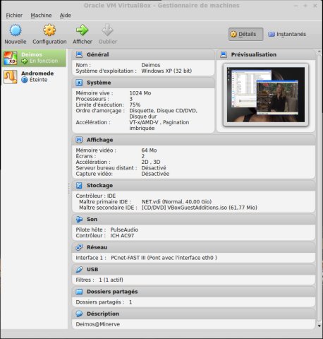

Captvty 2.2.3 fonctionne (presque) parfaitement sous machine virtuelle VirtualBox 4.3.12 XP SP3 installée sous MINT 17.
En mode écran intégré, les fenêtres XP et LINUX cohabitent avec bonheur sur le poste de travail MINT.
Pour le son, c'est un peu moins propre et on a souvent des artefacts sur le son Windows (VirtualBox devrait s'améliorer)
Voici la définition de ma machine et un aperçu de l'écran avec Captvty.
VirtualBox XPSP3 sous MINT.jpg (41.26 Kio) Vu 6138 fois
Je ne sais pas si le problème suivant vient de Captvty / VLC ou de VirtualBox ou est encore plus général, d'où la création de ce sujet :
En live par l'affichage fenêtré, je n'ai pas remarqué d'autre problème que quelques "sauts" récurrents du son
En revanche, en live par VLC (sur RTS1 par exemple) le son saute également mais finit par s'arrêter.
Il faut stopper le live et le relancer pour retrouver le son.
Si quelqu'un a une idée ...

Après de plus amples essais, je constate qu'en mode fenêtré le problème existe aussi ...
Et surtout, je constate que si je n'ai pas les "sauts" de son lorsque je lis une vidéo locale avec VLC, j'ai néanmoins la perte du son au bout d'un moment.
Les sauts de son sont peut-être liés à une bufferisation un peu juste dans Captvty.
En revanche, la perte de son est clairement coté VirtualBox ...
Mais comme rien n'est jamais simple, je n'ai aucun saut ni aucune perte de son lorsque j'écoute de la musique avec Windows Media Player.
Zut, ceci met du plomb dans l'aile de ma stratégie pour une migration douce de XP vers MINT :-(
