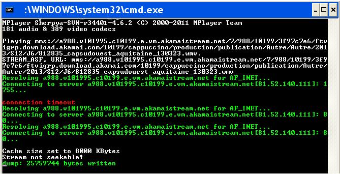

Je reviens sur le sujet , afin d'indiquer
Une procédure utilisant MPLAYER .
Le pourquoi se situant au niveau du lien récupéré .
_ Avec une adresse du type http://video.../cafe_capsudouest_aquita ... 2170517_F3
Ça ne fonctionne pas .
Donc ,
_ On démarre la page http://.../emissions/cap-sud-ouest
_ On sélectionne une vidéo , puis clic-droit , propriétés , copier mms...wmv
Voir ci-dessous un exemple de fichier batch
@echo on
rem Dans IE7 ; Entrer l'adresse de la page ; Exemple : http://aquitaine.france3.fr/emissions/cap-sud-ouest
rem Dans le milieu de la page , sélectionner une vidéo à l'aides flêches < ou >
rem La vidéo démarre , clic-droit dessus , clic sur Propriétés
rem copier le lien mms...wmv
rem créer un fichier batch , le sauvegarder dans le répertoire contenant mplayer
rem
mplayer -cache 8000 -forceidx -noframedrop -dumpstream "mms://a988.v101995.c10199.e.vm.akamaistream.net/7/988/10199/3f97c7e6/ftvigrp.download.akamai.com/10199/cappuccino/production/publication/Autre/Autre/2013/S12/J6/812835_capsudouest_aquitaine_130323.wmv" -dumpfile "FR3_Hautes_Pyrenees.flv"
mplayer -cache 8000 -forceidx -noframedrop -dumpstream "mms://a988.v101995.c10199.e.vm.akamaistream.net/7/988/10199/3f97c7e6/ftvigrp.download.akamai.com/10199/cappuccino/production/publication/Autre/Autre/2013/S13/J6/814949_capsudouest_aquitaine_130330.wmv" -dumpfile "FR3_Etangs_Narbonnais.flv"
:fin
Copie du déroulement .
Avec captvty 1.11.8.1 : essai CONCLUANT .
Attention !!!
Obtention de 2 fichiers : 1 .asf et 1 .wmv
