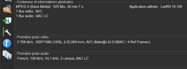

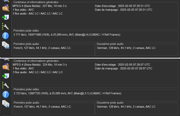

Messagede Toto61 » Mer 5 Fév 2025 09:25
Depuis Windows, le constat est le même que le tien, il y a un "saut en avant" de plusieurs secondes, toutes les 1 à 3 secondes. Côté fichiers récupérés, j'ai testé avec les versions 1080p et 720p, et le résultat est surprenant :
  • 1080p : fichier attendu de 0.98Go pour 30min, résultat obtenu, le téléchargement se termine selon l'interface après 680 Mo environ (affiché 0.98Go dans l'interface Captvty après téléchargement), mais le fichier fait 226 Mo pour une durée de 10min...
  • 720p : fichier attendu de 1.01 Go pour 30min, résultat obtenu, le téléchargement se termine selon l'interface après 680 Mo environ (affiché 1.01 Go dans l'interface Captvty après téléchargement), mais le fichier fait 223 Mo pour une durée de 10min...
Même constat que ce soit en choisissant en source Arte ou YT-DLP, via le rattrapage ou la baguette magique... Pas de différence pour moi contrairement à toi.
Par contre, si je lance le téléchargement via l'extension VDH depuis la page Arte, dans ce cas, le fichier est intègre, j'obtiens en 1080p un fichier de 640 Mo pour une durée de 30min.
Ce qui me laisserait à penser que le problème se situe plutôt côté Captvty...
