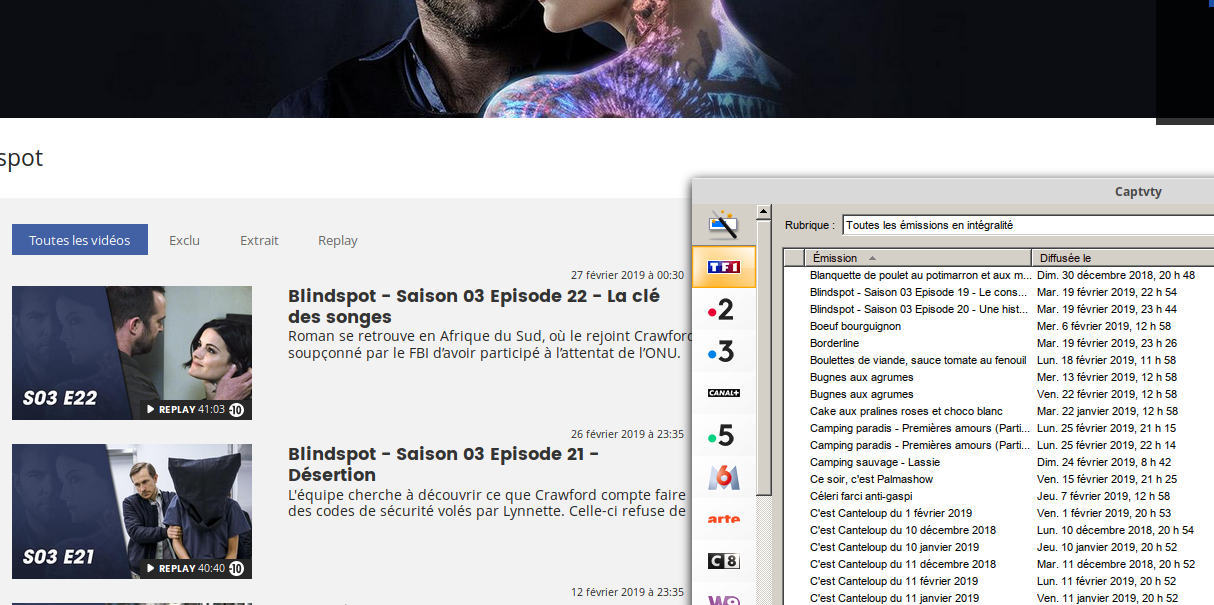

Rastignac a écrit:...Arrow... Bizarrement, sur le site de TF1, y'a "les premières minutes de l'épisode 10", alors qu'on n'y trouve pas les épisodes 7, 8 et 9... À surveiller.
Aujourd'hui, il y a un épisode disponible sur le replay ! Joie ! Bah, euh, non :( Ils ont mis l'épisode 9 en ligne. Oui, le 9. Pas le 7, pas le 8, le 9.
(Leurs mères, les mecs à TF1).
EDIT: si on lance cet épisode, ça marque "Vigilante" comme titre, donc bien celui de l'épisode 7. Ouf. Sauvé. (Je retire le "leurs mères", donc).

Problèmes avec TF1
Messagede tontoncamel » Lun 11 Mar 2019 21:21
Bonjour ( de Belgique )
Depuis la dernière version de Captvty et de windows 10 , je retrouve tous les programmes de TF1.
Mais hier ils s' arrêtaient vers 16h et aujourd’hui à 17h40.
En plus , plus moyen d' enregistrer les programmes ........DRM !!
La baguette magique ne fonctionne pas !!
Fini Canteloup et les Douze coups de midi :D :D
Peut-être avec une prochaine version :D
Bonne soirée et merci pour vos efforts .
