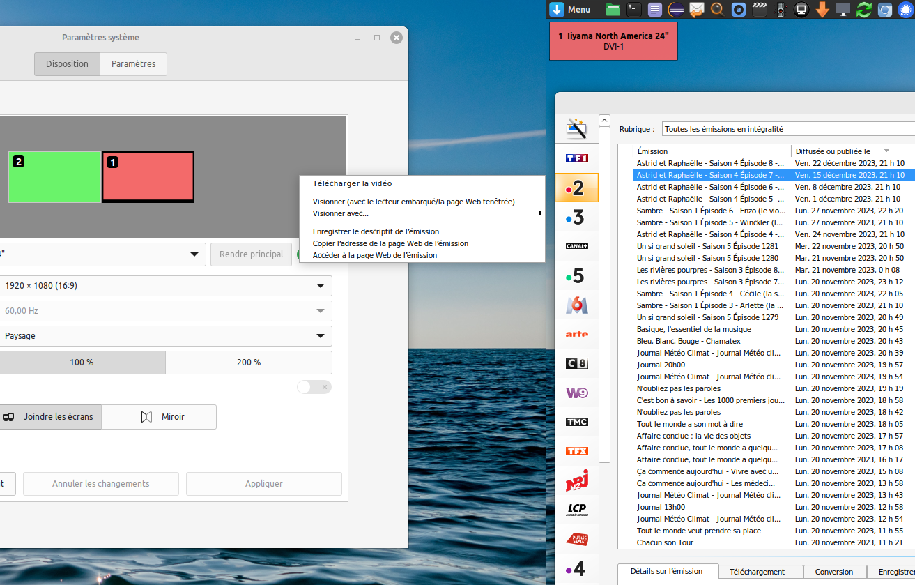

Si ça peut aider à décrire le problème :
1) C'est l'écran de droite qui contient le Menu et le raccourci (écran principal)
2) Captvty se lance systématiquement sur l'écran de gauche (il devrait se lancer sur l'écran où est la souris)
3) Je déplace Captvty sur l'écran de droite
4) Un clic droit fait monter le popup sur l'écran de gauche malgré tout
Encore une fois, ça ne faisait pas ça avant que je fasse évoluer Wine.

j'ai ajouté ces détails sur la discussion sur winehq, à suivre

j'ai créé un rapport de bug chez wine pour le problème d'affichage
