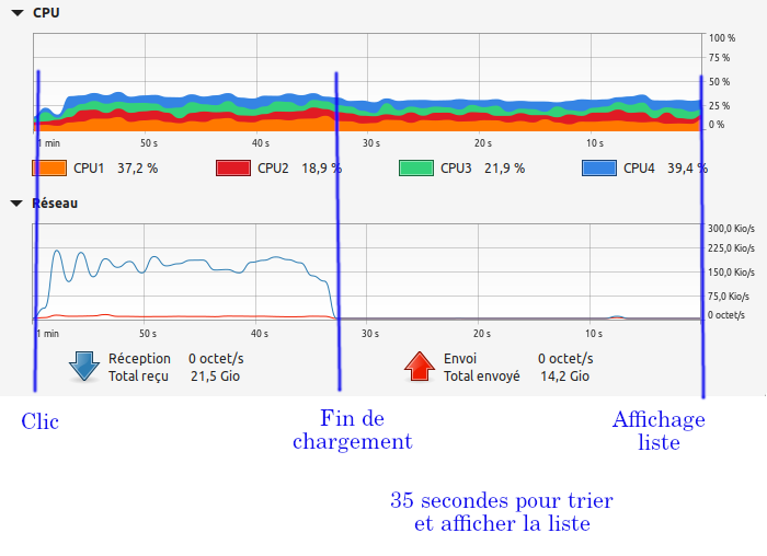

Je teste la partie réseau avec nethogs, et un simple
sudo nethogs
dans un terminal
cela me montre, suivant les chaines, des process
tools\curl
Captvty
wineserver
avec un traffic pas énorme, genre 50 à maximum 150 KB/seconde
la commande
top
me montre que Captvty prend 100% d'un CPU pendant 5 secondes au lancement, puis presque rien, genre 3%
Je ne vois toujours pas tes messages calcul...liste des émissions

Messagede Pulsar33 » Mer 4 Oct 2023 09:29
k3c a écrit:Je ne vois toujours pas tes messages calcul...liste des émissions
Bon, je republie l'image avec seulement les parties utiles et des commentaires (Nota : cliquer sur l'image pour la voir en entier) :
Merci pour nethogs (j'avais des outils similaires mais pas celui-là)
Débit environ 115 ko/s lors de la récupération de la liste sur le net
Encore une fois, ce n'est pas là qu'est le problème mais dans la durée de la phase de tri et d'affichage
Version de wine : wine-8.0.2
PS : notons au passage que suivant les chaines et le critère de tri, l'affichage commence pendant la récupération des informations ou après
