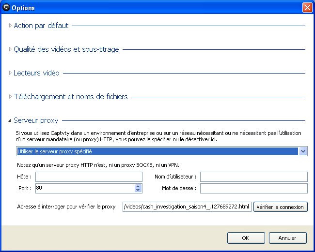

Étant en France, je vais avoir du mal à t'aider mais as-tu essayé de redéfinir le proxy dans les options de Captvty plutôt que de laisser "Utiliser les paramètres proxy du système" ?
As-tu également essayé le bouton "Vérifier la connexion" qui est proposé à cet endroit (en entrant l'url de la page qui échoue) ?

je viens de faire un test et le problème vient du fait que CapTV ( pour une raison indéterminée ) n'utilise plus mon proxy, même si le paramètre est sur "Utiliser les paramètres proxy du système".
J'ai donc utilisé le programme SocksCap64 pour lancer CapTV avec redirection du trafic internet vers mon proxy ( en SOCKS5 ) et ça fonctionne.

Même en mettant ""Utiliser les paramètres proxy du système", quand j'utilise le bouton de vérification de la connexion, je vois toujours mon IP et pas celle du proxy, même si internet explorer est configuré avec le proxy en question et que j'accède sans problème à l'émission en question sur internet explorer.
L'amélioration serait de pouvoir mettre un proxy de type socks5 directement dans CapTV mais la solution du programme SocksCap64 fonctionne bien aussi pour le moment.

Décidément, on a du mal à se comprendre. Mes questions étaient :
As-tu également essayé le bouton "Vérifier la connexion" ... (en entrant l'url de la page qui échoue) ? Qu'est-ce qui s'affiche ?

Mon proxy est de type Socks5, il ne peut pas être paramétré dans CapTV directement, c'est même écrit "Notez qu'un serveur proxy n'est ni un proxy Socks ni un VPN".
