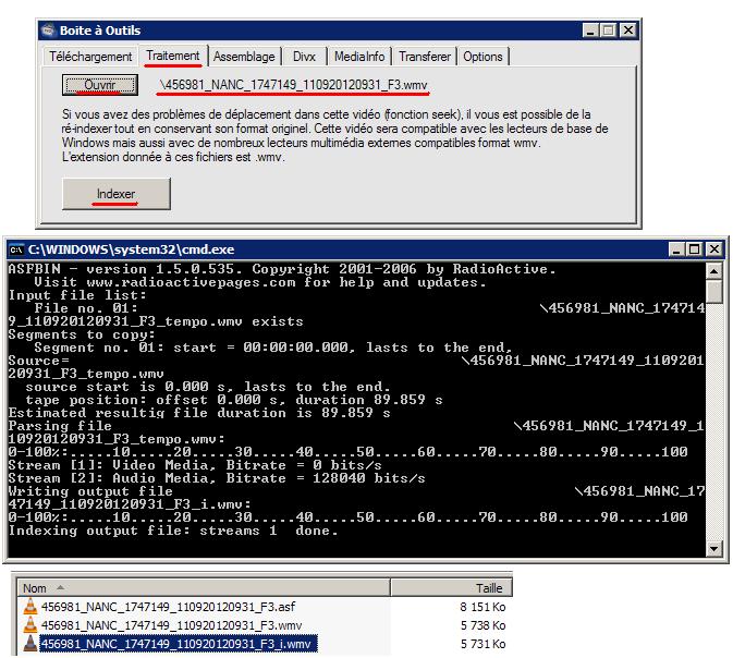

@kaskaï :
Voici ce que j'ai effectué , à partir de l'adresse fournie :
http://info.francetelevisions.fr/video- ... 0120931_F3
Je l'ai entré dans captvty .
J'ai obtenu une extension .asf .
J'ai lancé le téléchargement
et obtenu une vidéo : NANC_1747149_110920120931_F3.asf
puis une autre : NANC_1747149_110920120931_F3.wmv
J'ai lancé TVO plus 1.0 (dispo sur ce site) .
Cliqué sur l'icône de la boîte à outils , clic sur onglet Traitement .
Puis :
Je ne suis pas allé plus loin dans le traitement ; ex. wmv => mkv .

@kaskaï : Infos complémentaires .
Le fichier "456981_NANC_1747149_110920120931_F3.wmv" est visible et audible avec smplayer ,
mais il n'est pas audible avec VLC .
Après traitement , tout est bon .
Ci-dessous les données concernant "...F3.wmv" et "...F3_i.wmv" .
ASF_WMV.zip
(1.55 Kio) Téléchargé 473 fois

Messagede kaskaï » Jeu 13 Sep 2012 11:07
Merci à vous 2 de vous être penchés sur ma question.
Mon commentaire sur la 1ère réponse :
J'ai donc suivi la méthode capture Captvty et l'indexation TVO plus 1.0 qui fonctionne bien. J'ai voulu voir en croisant les techniques ce qui clochait chez moi et le résultat est sans appel : le DL via Nettransport puis l'indexation via TVO plus, échoue :x ; et l'on devine aisément la raison de l'incapacité de Vdub a terminer l'encodage :
J'ai donc croisé ds l'autre sens : DL via Captvty puis indexation via Videofixer : le résultat s'encode sans pb avec Vdub :)
Merci de m'avoir fait découvrir l'option "téléchargement direct" de Captvty que je ne connaissais pas et qui semble ultrapuissante.
