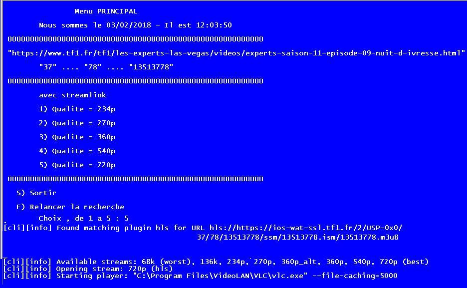

Messagede aazerty » Sam 3 Fév 2018 12:27
@racacax : me concernant cela fonctionne avec 'streamlink' .

Messagede racacax » Sam 3 Fév 2018 13:56
Bjr, Comme ça ça marche effectivement. Il me manquait la partie XXXX.ism
