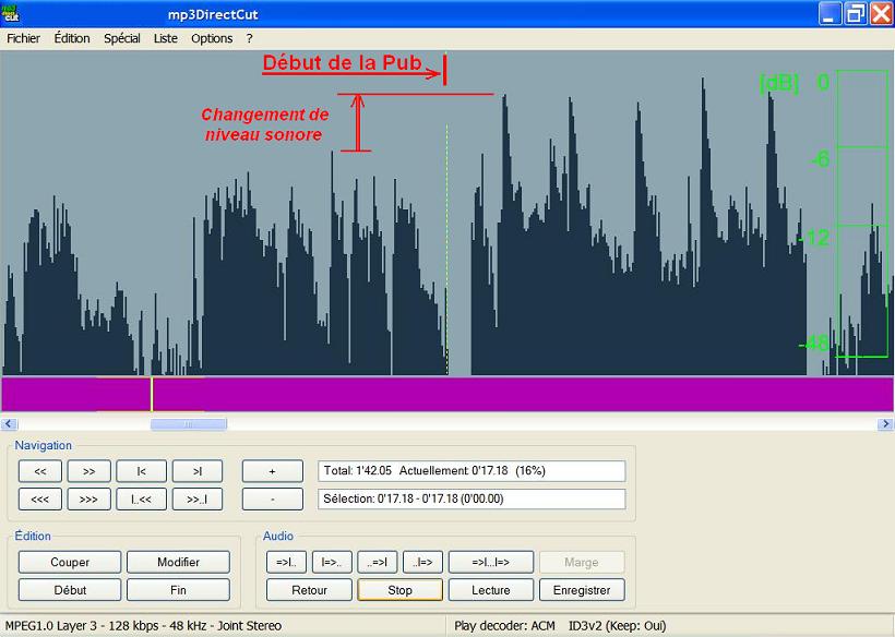

@Pulsar33 : Une autre approche pour trouver les plages de PUB .
J'ai récupéré le fichier Audio d'une vidéo .
On constate une augmentation du nombre de DB , au démarrage de la PUB , voir image jointe .

Selon moi (je peux me tromper) cette méthode est totalement illusoire.
- quel intérêt de générer en plus un extrait audio alors que je traite des vidéos et que je dois me positionner sur des images précises ?
- quelle est l'échelle de temps de ton extrait ? Je traite généralement des enregistrements de 3 ou 4 épisodes de série plus les marges avant / après soit environ 3h de vidéo et 6 à 7 plages de pub
- les chaines prennent un malin plaisir à mettre des intermèdes extrêmement courts entre la fin d'un épisode et le début du suivant. Comment repères-tu ces passages ?
- as-tu fait l'essai en vrai grandeur, c'est à dire en cherchant à découper une vidéo telle que décrite ci-dessus sans en connaitre le contenu et sans recours à l'image ?
Bref, je n'y crois pas un seul instant alors que la méthode que j'ai proposée ici fonctionne parfaitement.
