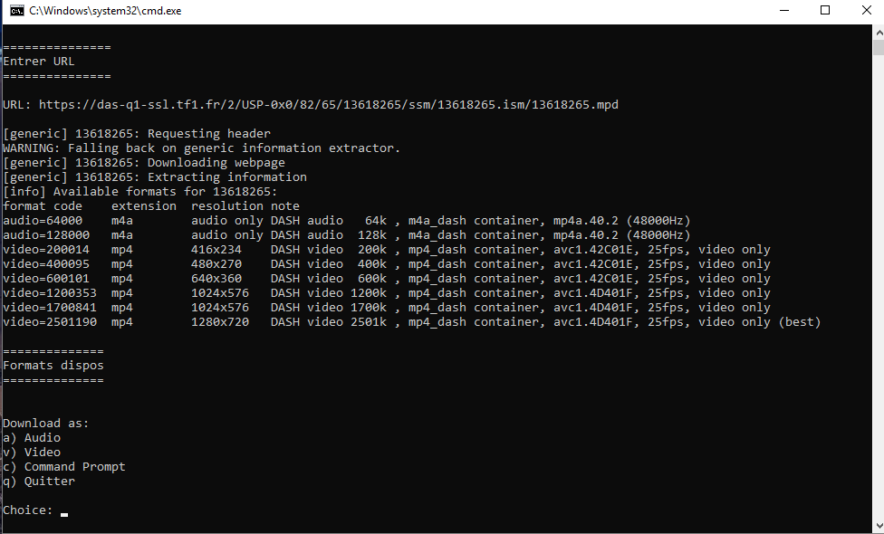

Messagede Savagne » Dim 24 Fév 2019 18:41
En fait ça marche aussi avec youtube-dl.
L'approche pour les vidéos wat.tv du groupe TF1/LCI serait donc de :
- copier le lien d'un fragment de la vidéo. Exemple :
https://das-q1-ssl.tf1.fr/2/USP-0x0/82/65/13618265/ssm/13618265.ism/dash/13618265-video=1200353-3.m4s?
- remplacer la fin du lien à partir de dash par video_ID.mpd
https://das-q1-ssl.tf1.fr/2/USP-0x0/82/65/13618265/ssm/13618265.ism/13618265.mpd

Re: Capturer une video bien discrète
Messagede Saint_Galaad » Lun 25 Fév 2019 20:33
Bonsoir Savagne,
Je vois que tu bidouille aussi les url :D
Je copie "le lien d'un fragment de la vidéo":
(1) ffmpeg (voir résultat plus haut))
ffmpeg -i "https://das-q1-ssl.tf1.fr/2/USP-0x0/82/65/13618265/ssm/13618265ssm.ism/13618265.m3u8"
(2) youtube-dl (variante de (1))
youtube-dl -F https://das-q1-ssl.tf1.fr/2/USP-0x0/82/65/13618265/ssm/13618265.ism/13618265.m3u8
C:\> youtube-dl -F https://das-q1-ssl.tf1.fr/2/USP-0x0/82/65/13618265/ssm/13618265.ism/13618265.m3u8
[generic] 13618265: Requesting header
[generic] 13618265: Downloading m3u8 information
[info] Available formats for 13618265:
format code  extension  resolution note
68           mp4        audio only   68k , mp4a.40.2@ 64k
136          mp4        audio only  136k , mp4a.40.2@128k
280          mp4        416x234     280k , avc1.66.30@ 200k, 25.0fps, mp4a.40.2@64k
560          mp4        480x270     560k , avc1.66.30@ 400k, 25.0fps, mp4a.40.2@128k
772          mp4        640x360     772k , avc1.66.30@ 600k, 25.0fps, mp4a.40.2@128k
1409         mp4        1024x576   1409k , avc1.77.31@1200k, 25.0fps, mp4a.40.2@128k
1939         mp4        1024x576   1939k , avc1.77.31@1700k, 25.0fps, mp4a.40.2@128k
2787         mp4        1280x720   2787k , avc1.77.31@2501k, 25.0fps, mp4a.40.2@128k (best)
