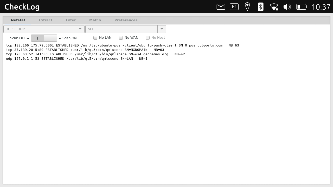

Mon phone est sous Ubuntu Touch (Voir UBports). Il est donc rooté par nature et netstat est installé grâce à Libertine. Je le fais même tourner avec une interface Gtk3 que j'ai codée.
Malheureusement, WireShark lui ne s'installe pas, ce qui serait plus complet.
Que proposes-tu ?

On ne se comprend pas.
1) mon phone n'est absolument pas compatible de toute application androïd. Il existe un wrapper mais qui ne tourne pas sur mon modèle trop ancien. zAnti et Csploit semblent androïd et je ne vois pas dans quelle optique tu proposes ça.
2) sous Ubuntu Phone (version originale ou version postérieure développée par UBports) je suis root et j'ai accès via xterm à toute l'arbo mais contrairement à un PC, une grosse partie du code est en RO. On peut passer par dessus et remonter en RW mais il faut faire attention à ne pas "bricker" la bête. Pour faire tourner des applications "desktop", il y a Libertine qui offre un container dans lequel on peut installer des applications et même copier son propre code puis le compiler et lancer. Le snapshot précédent montre netstat tournant sous GUI mais je peux aussi bien sûr le lancer sous xterm ainsi que toute autre ligne de commande.
Quand je disais "que proposes-tu ?", je ne parlais pas d'alternatives à WireShark (qui ne s'installe pas pour des raisons de user et group dans le container Libertine) mais comme manip pour faire avancer le sujet au moyen de netstat ou autre.
