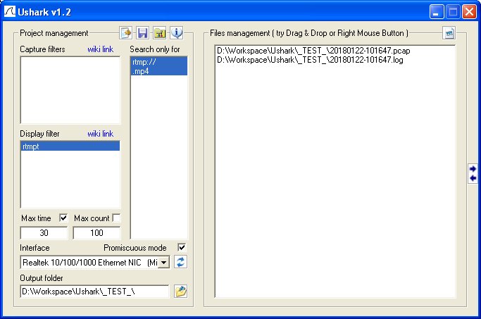

Cas pratique concernant cette demande pour TV Rennes
1° Lancer une capture (30" sont largement suffisantes) vers un fichier pcap puis afficher le début de la vidéo avec Firefox par exemple
2° Une fois la capture terminée, limiter la recherche comme ci-dessous (cette configuration peut être sauvée si utilisée fréquemment)
3° Ouvrir le fichier log et récupérer les deux parties utiles de l'URL
4° Créer la commande pour livestreamer à partir de ces éléments
20180122-101647.log.txt
(827 Octets) Téléchargé 1292 fois
livestreamer "hlsvariant_http_188.165.42.59/tvrennes35-vod/mp4:20180119_TVR_SOIR.mp4/playlist.m4u9" best -o 20180119_TVR_SOIR.mp4
(NOTA : certaines parties du lien ci-dessus ont été modifiées pour respecter les contraintes du forum)
Comme indiqué plus haut, une interface pour livestreamer devrait permettre d'automatiser ceci ... Un jour peut-être.
PS : on peut aussi ne rien mettre dans "Display filter" et mettre 'tcUrl' et AMF3 dans "Search only for", c'est encore plus sélectif

Messagede Pulsar33 » Mer 24 Jan 2018 19:45
Oui, il y a plusieurs choses à installer puisque Ushark n'est qu'un "Front End". Il utilise Wireshark donc Winpcap, et FFmpeg, voire UScreenCapture et Youtube-dl ...
Tout est expliqué dans le Tutoriel disponible dans le premier message du sujet et également dans le dossier d'installation de Ushark puisque tu l'as installé.
Mais je n'avais pas percuté qu'il ne se lançait pas si Winpcap n'était pas installé. Du coup, mes liens en page Préférence ne servent à rien.
Il faudra que je revois ça et le Tutoriel ...
Comme je l'avais écrit dans le premier message :
Lisez bien la documentation et mettez-là en pratique sinon vous aurez un message d'erreur dès le premier essai ...
Merci pour tes essais et commentaires.
